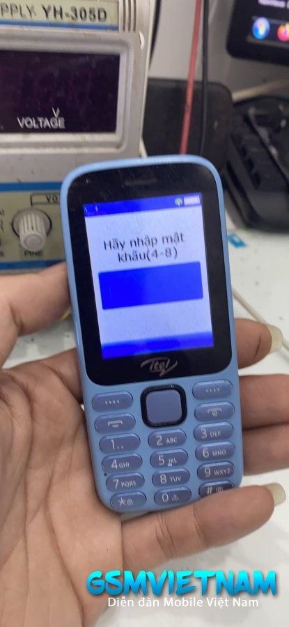

Thông tin iTel IT5025 mã bảo vệ xoá ok
Thảo luận trong 'Itel' bắt đầu bởi Mobile Service, 26/5/22.

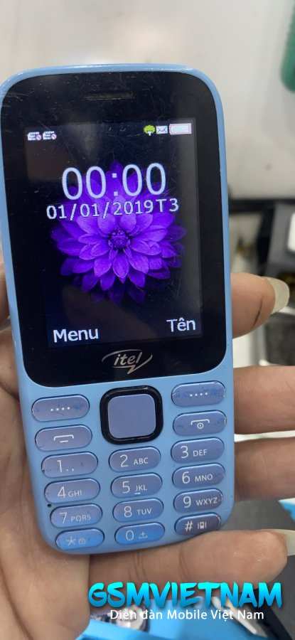

    Xoá mật khẩu Itel IT5025 thành công không mất dữ liệu
    read passcode itel it5025
    z3444261366087_e1bca07288a48c9ee282d31c0c558430.jpg z3444273073743_3e8f6fef1dd8326b891895f2f0bd8b88.jpg

    [4][21E]Password: 1234
    [4][338]Password: 1234
    [4][337][active]Paasword: 1235
    Total Time: 00:00:20
    Done.
