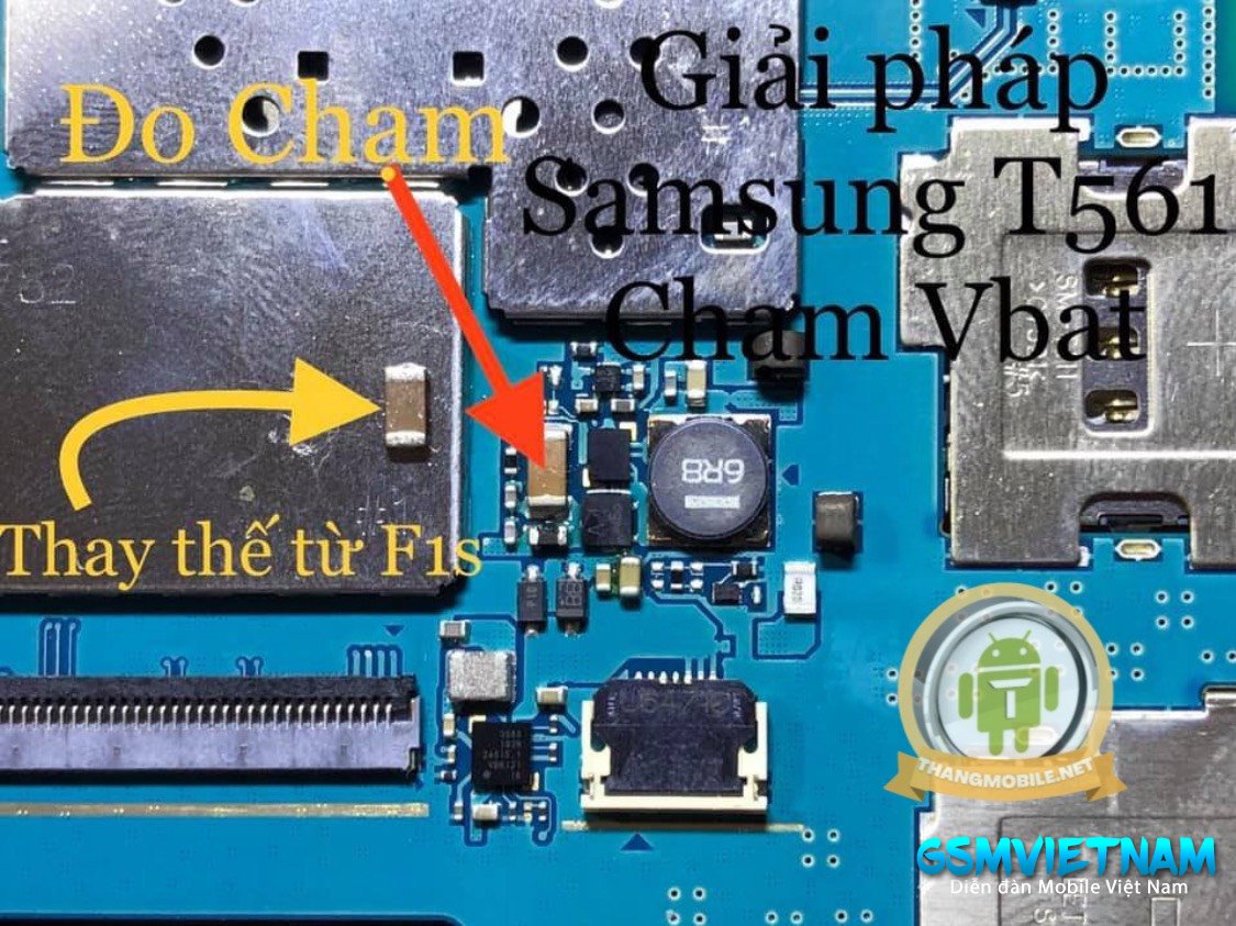

    Giải pháp cho ae gặp Pan SamSung Tab E T561

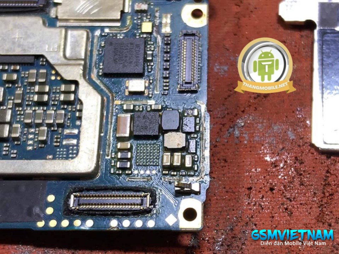

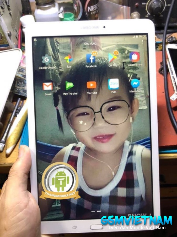

    Mất nguồn chạm vbat. Thường thì sẽ chạm tụ như hình. Ae gỡ ra thì hết chạm gây mất đèn. 1 số ae ko nắm đc nguyên lý thì nghĩ hư ic đèn nên đè IC đèn ra thay nhưng vẫn vậy. Lưu ý là tụ này ko bỏ đc ae nhé..! Tụ lấy xung cho ic đèn nên ae bỏ sẽ mất đèn.
    Ae có thể lấy ở 1 số main tab hoặc trên oppo F1s nhé..!
