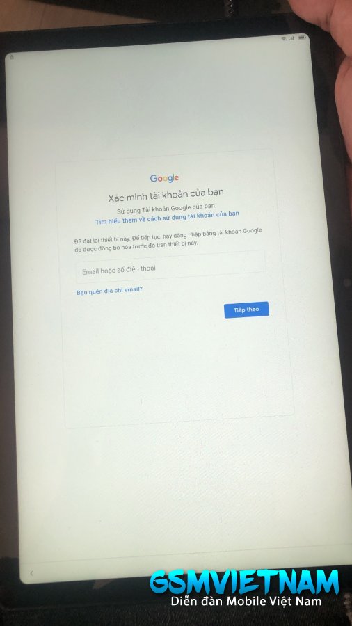

Thông tin Blackview Tab 11 xoá xác minh tài khoản Google FRP Bypass
Thảo luận trong 'Các dòng điện thoại khác' bắt đầu bởi Mobile Service, 16/2/24.

    Xoá tài khoản Google Blackview Tab 11 thành công
    Bypass frp lock Blackview Tab 11

    Removing frp, wait...
    [1]FRP: persist
    Format OK.
    [can take 0-10 sec]Wait untill phone restart.
