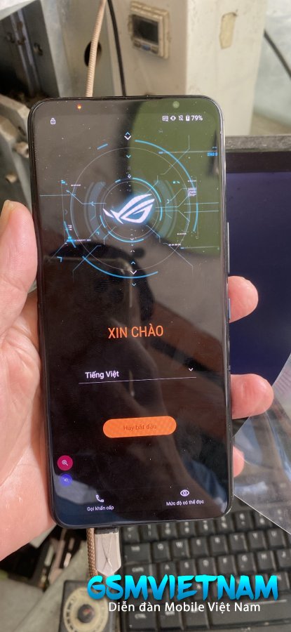

    Xoá tài khoản Google Rog Phone 5 thành công
    Bypass frp rogphone 5 I005
    Nhận xoá tài khoản Google rogphone 5, rogphone 5s online từ xa qua teamviewer

    Erasing FRP... OK
    Rebooting... OK
